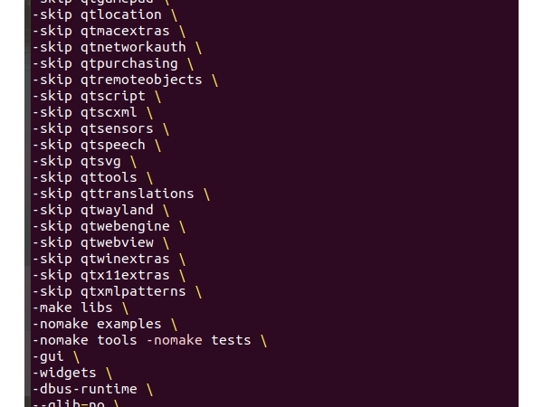

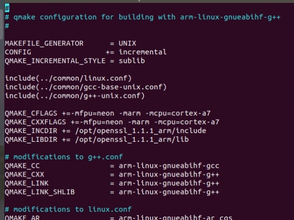

我使用的lichee中的qt源码,qt-everywhere-opensource-src-5.9.0,我的qmake.conf和build.sh文件如图。

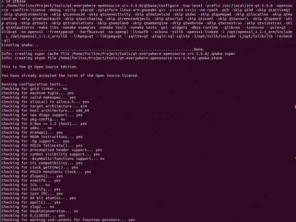

./build.sh的执行结果如图,发现QtNetwork模块中OpenSSL是yes的。

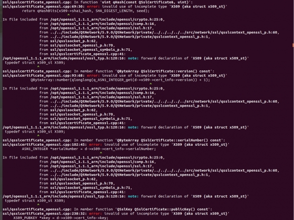

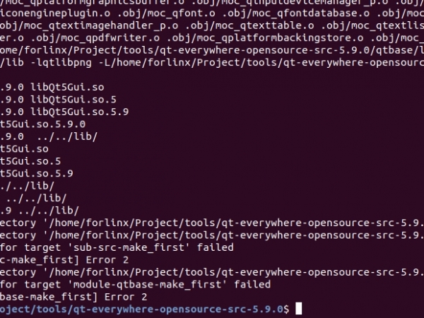

make编译出现了错误,如图所示。
我想知道我应该怎么做,是否我的配置文件有问题? 01-qmake.conf.jpeg 02-build.sh.jpg 03-build执行结果.jpg 04-make结果.jpg 05-makeerro.jpg

您这个打印信息里报错都是语法错误,网上查查吧,看看怎么改
