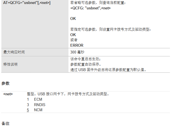

问题:FCU2201(ubuntu18.04)usb0网卡突然掉了,提示No such device。
这个usb0应该是“移远RM500U-CN 模块”对应的网络设备。
尝试1:之前插手机卡拨号完全没问题,usb0也好好的,后面换了张手机卡,怎么也连不上网,我就用AT指令改了“移远RM500U-CN 模块”的配置,后面把AT配置恢复出厂设置,重新设置usbnet的三种模式重启,问题依旧,设置参考如下图:
尝试2:查询dmesg,也没有找到“** renamed usb0”的相关条目;
尝试3:换手机卡,从新插拔卡,都不行。。
恳请各位大佬指点
