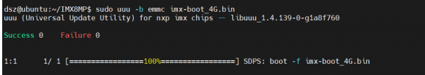

问题:使用uuu烧写uboot到IMX8MP板子上,烧写进度条一直卡在99%不动。
操作:在window中使用uuu.exe进行烧写,uuu.exe按照文档要求放在了System32的目录里面,同时这个uboot所在的文件夹也改成了uuu,通过管理员启动cmd的,烧写一直卡在99,换了linux平台下试了几次,也是这样,求大神帮忙看看什么问题,谢谢!:'(

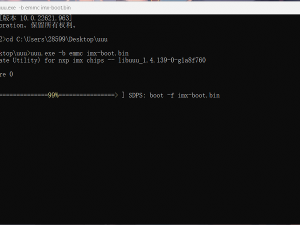

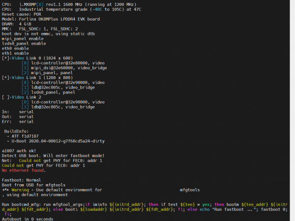

试了一下6.23版本的资料,还是有点儿问题,和文档里面写的不一样
这是烧写的结果
这是烧写的结果
这是串口输出
这是串口输出
您需要把imx-boot_4G.bin更名为imx-boot.bin再进行烧写,否则系统是读不到的  详情 回复 发表于 2023-1-5 16:02

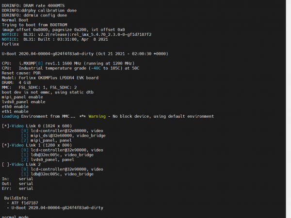

通过TF卡烧写uboot好像也有点问题,烧写进tf卡没问题,通过这个启动就有问题了,这是打印的东西
