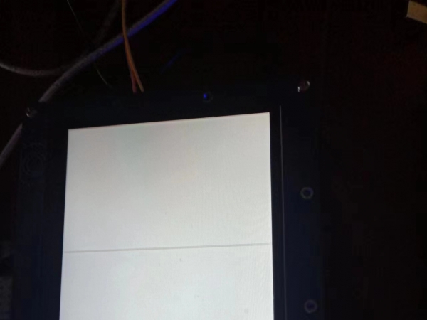

下载LINUX3系统,屏幕显示正常,下载LINUX4系统显示异常,如下
屏幕开机显示

您烧写完系统后,按照应用手册修改启动时屏幕的屏参(uboot阶段按空格,然后根据选项去选择屏幕参数)。
