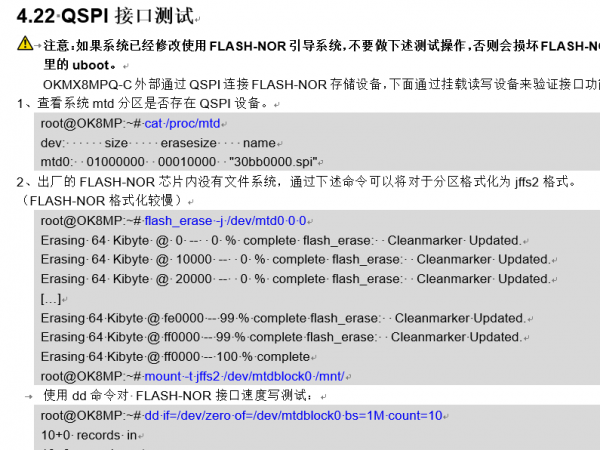

Q_Y_X 发表于 2023-3-1 14:33:01 | 显示全部楼层
tbadolph 发表于 2023-3-1 14:25
您好, 用户手册里面没有QSPI的例子, 只有ecSPI的例子,两者是一样的吗?
用户手册4.22章节
