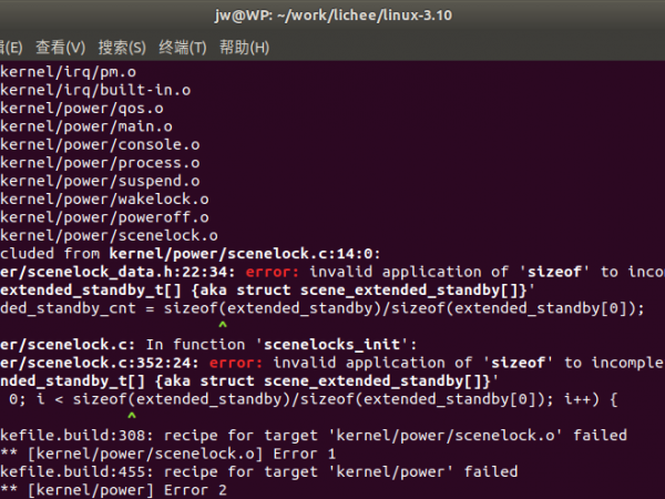

在使用 sudo ./build.sh -m kernel 指令进行内核编译时出现如下报错
kernel/power/scenelock_data.h:22:34: error: invalid application of 'sizeof' to incomplete type 'scene_extended_standby_t[] {aka struct scene_extended_standby[]}'
int extended_standby_cnt = sizeof(extended_standby)/sizeof(extended_standby[0]);
kernel/power/scenelock.c: In function 'scenelocks_init':
kernel/power/scenelock.c:352:24: error: invalid application of 'sizeof' to incomplete type 'scene_extended_standby_t[] {aka struct scene_extended_standby[]}'
  for (i = 0; i < sizeof(extended_standby)/sizeof(extended_standby[0]); i++) {
请问如何解决?

您修改这个报错的代码了吗,函数不完整,不能调用
在源码里打入了RT-linux的补丁,但是补丁包没有修改这个.c文件的代码 本人也从未修改过这个文件的代码  详情 回复 发表于 2023-3-13 10:38
楼主| JuRanShiErGou 发表于 2023-3-13 10:38:08 | 显示全部楼层
本人也从未修改过这个文件的代码
