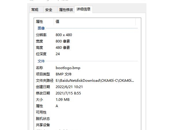

我使用的图片是\lichee\tools\pack\chips\sun8iw11p1\configs\OKA40i_C目录下的图片
参数如下

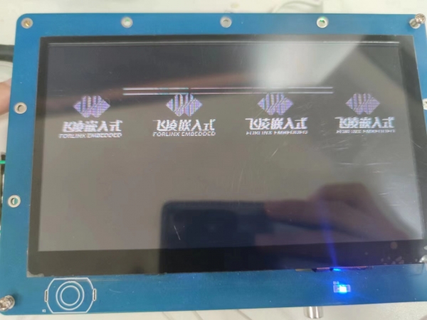

替换以后重启,在uboot和qt程序之间会出现花屏的现象,如下
我想请问一下该怎么解决。
用于替换的图片对大小和格式有什么要求?
14

可以换成32位的试一下
谢谢指点  详情 回复 发表于 2023-3-23 17:33

楼主| shanjt 发表于 2023-3-23 17:33:11 | 显示全部楼层
会飞的大灰狼 发表于 2023-3-20 14:57
可以换成32位的试一下
谢谢指点:handshake
