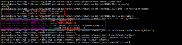

如图,,在android_defconfig添加了rtl8821为m,但是.config显示未设置
直接修改defconfig编译时就可以生效。  详情 回复 发表于 2023-3-17 09:37

Q_Y_X 发表于 2023-3-17 09:37:09 | 显示全部楼层
