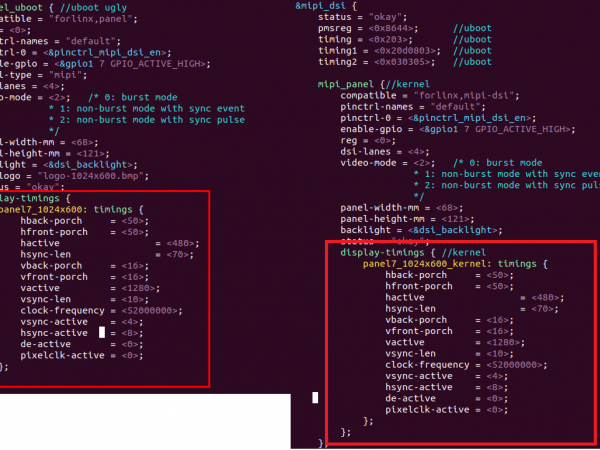

我用IMX8MP的开发板想驱动一块mipi接口的LCD(不需要初始化序列),请问在代码哪个地方需要修改一下。

修改图片中两个节点下的参数
请问是修改设备树之后重新烧录,还是可以直接在开发板上修改  详情 回复 发表于 2023-4-3 10:57
需要修改设备树参数后重新编译烧录  详情 回复 发表于 2023-4-4 10:31
需要修改设备树参数后重新编译烧录
