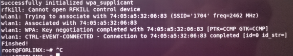

板子里烧录了forlinx ubuntu桌面系统,根据软件手册使用 wifi.sh -i 8723du -s *** -p *** 测试wifi模块。
显示信息如下
已经确定wifi模块是绿色底板的8723du型号,请问如何解决。

这个打印信息看上去拨号成功了,如果上不了网,手动设置dns试试
