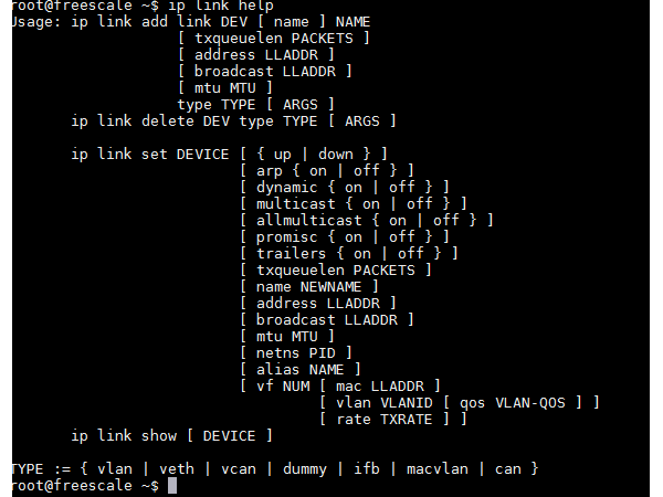

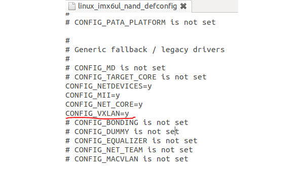

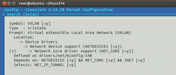

项目需求,需要在FETMX6UL-C OKMX6UL-C板子中,实现linux内核源码配置一个支持vxlan的功能。不过在linux_imx6ul_nand_defconfig修改配置完后,或者在make menuconfig中配置好VXLan的,在保存编译后,Nand 单步更新内核,将镜像zImage写入给开发板,输入ip link help 后,结果还是没有显示VXlan的功能。请问官方技术要如何修改。
make menuconfig
手动修改
查看结果
