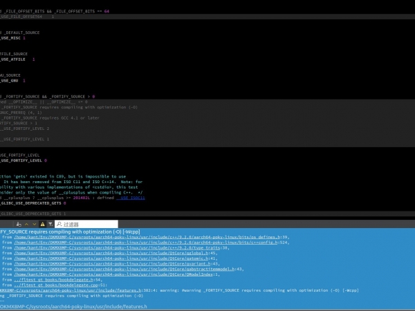

错误状态见图片。
这个错误只发生在开发自带编译环境下,利用QT自带套件可以正常编译通过。

看打印信息只是一些警告,您在板子上运行试试呢?
Kant
不好意思,是我先入为主,以为报错加没有运行代表编译没有通过。程序没有问题,谢谢解答。
