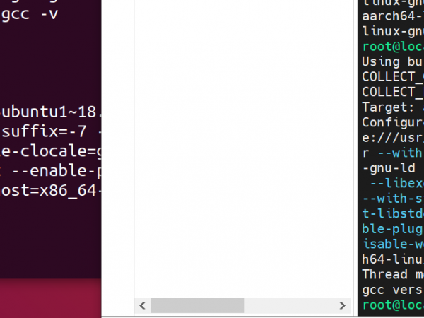

这里有两个问题想咨询一下:
1. 关于编译器,为什么提供的虚拟机里面的编译器版本和编译出来的启动镜像里面的编译器版本不一致?

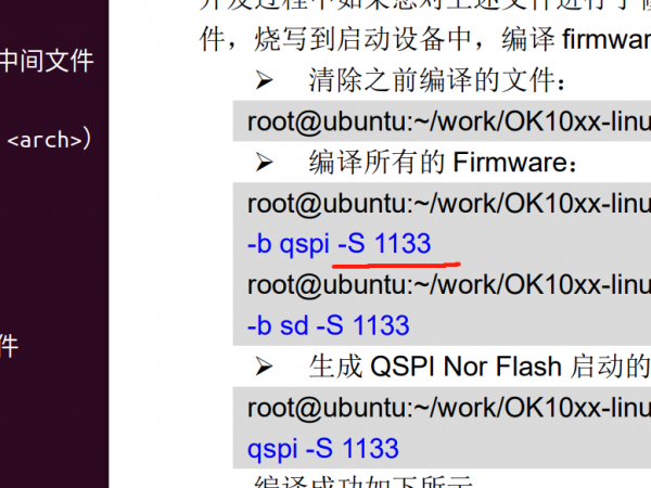

2. 关于编译过程的参数问题,flex-builder -S参数含义是什么呀?为什么readme里面和编译手册里面这里的值不一致?

1.编译器版本不用担心,是通用的,这个是在第一次使用flex-builder命令时下载的。
2.-s参数是选择的网络的serdes配置,这个配置和底板的网口有关
