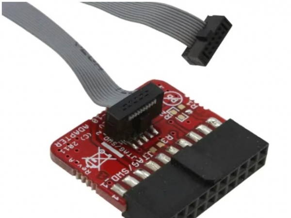

1. OK-G2LD-C 开发板的JTAG 是否验证可用?能扫描到cortex-a55 cpu链?
2. 问题描述: 我这边使用 “ARM dstream 仿真器+ arm jtag 20_2.54mmto10pin_1.27mm 转接板”(转接板见附件图片), 连接 OK-G2LD-C 开发板的JTAG P24, 用万用表测量JTAG TMS/TCK/TDO/TDI/TRST/vcc pin 的连通性都没有问题,可是扫描 到的JTAG 链 数据都是 全1、扫描不到有效CPU 核。
   注:我们的ARM dstream 仿真器是好的,能扫描/调试标准JTAG 20线连接的 arm其它开发板的CPU JTAG
帮看看怎么回事
JTAG转接板
JTAG转接板
等级纪念章·中级会员
xing星 发表于 2023-5-30 16:52:51 | 显示全部楼层
jtag应该是正常的,但是应该是扫描的M33核;A55核的调试可以使用底板上的调试串口。
