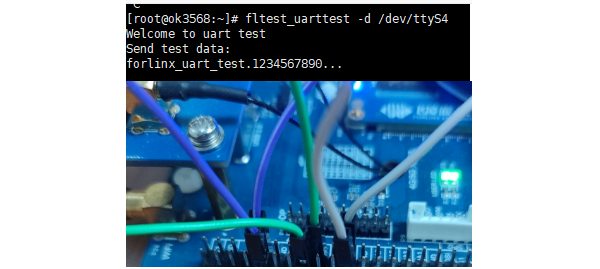

fltest_uarttest -d /dev/ttyS3
fltest_uarttest -d /dev/ttyS4
fltest_uarttest -d /dev/ttyS5
只发不接收,使用界面Terminal也不通。

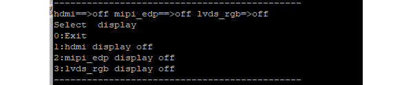

huhj 发表于 2023-6-1 10:34:02 | 显示全部楼层
确认是否有对应的ttyS节点,在dev目录下
观察运行时是否有报错信息之类
uboot选屏是否将RGB显示关闭
或者更换核心板尝试
也可以使用micorcom尝试
[attachimg]13091[/attachimg][attachimg]13092[/attachimg] 禁用了rgb和其他所有,然后执行出现如下错误: [root@ok3568:/]# fltest_uarttest -d /dev/ttyS3 [ 103.417808] of_dma_request_slave_channel: dma-  详情 回复 发表于 2023-6-2 17:15
microcom -s 115200 /dev/ttyS4 仍然不可以,始终等待中  详情 回复 发表于 2023-6-1 15:28

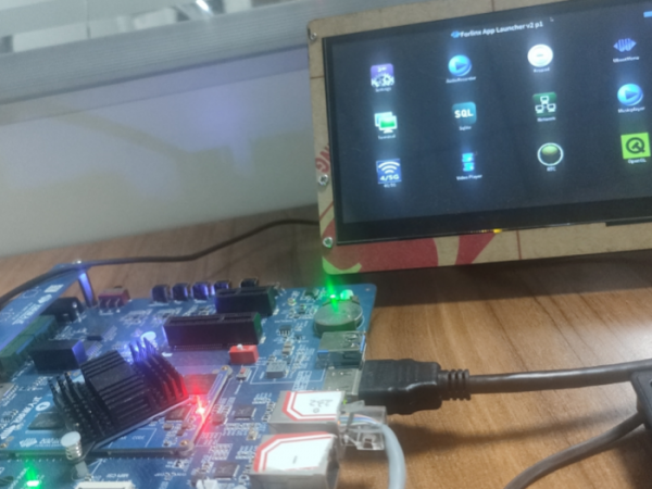

[attachimg]13085[/attachimg] dev目录下存在 没有报错信息,一直处于等待中 使用的是咱们开发板,Uboot选屏是否开启RGB显示如何查看?  详情 回复 发表于 2023-6-1 15:19

dev目录下存在
没有报错信息,一直处于等待中

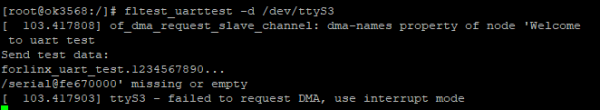

[  103.417808] of_dma_request_slave_channel: dma-names property of node 'Welcome                                                                                                                                                              to uart test
Send test data:
forlinx_uart_test.1234567890...
/serial@fe670000' missing or empty
[  103.417903] ttyS3 - failed to request DMA, use interrupt mode
