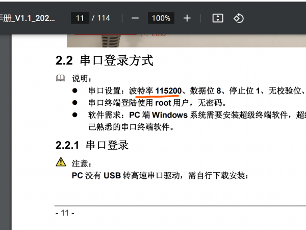

打扰了,请问 OKMX8MPQ-C 开发板可以配置linux 串口终端的波特率吗? 谢谢!

需要更改uboot阶段固件,这个是不建议进行修改的。您具体是要实现什么功能呢,或者是特殊需求要实现呢

也没啥, 不能改也行,就是可能需要借助 ymodem 协议 (lrzsz 软件包) 传文件,115200 的波特率有一点点慢。。。
> 这个是不建议进行修改的
请问为什么不建议修改,串口设备不支持高波特率吗?
