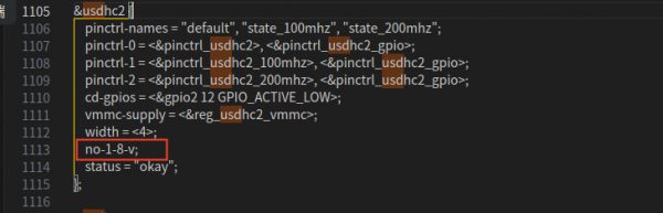

我们这边也没尝试过,可以在设备树中加入25M状态试一下
加入这个命令目前是减速到50M
