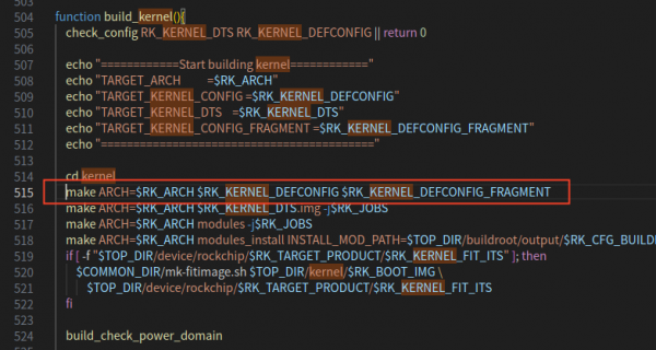

forqs 发表于 2023-6-29 10:08:44 | 显示全部楼层
build.sh中这一行注释掉,然后再在kernel下make ARCH=arm64 menuconfig去打开tun,再编译内核。
具体可以参考最新的linux R3版 用户资料/手册/用户编译手册 4.2.2 单独编译测试的方法 2。

2. 源码全编译完成后,进入kernel目录,执行make ARCH=arm64 menuconfig,在界面找到Universal TUN/TAP device driver support,并设置成M;
3. 回到OK3568-linux-source目录下,将build.sh脚本里的make ARCH=$RK_ARCH $RK_KERNEL_DEFCONFIG $RK_KERNEL_DEFCONFIG_FRAGMENT这一行注释,保存并退出;
4. 执行:build.sh kernel命令,编译内核,完成后再回到kernel目录找到boot.img镜像,导出到宿主机上;
