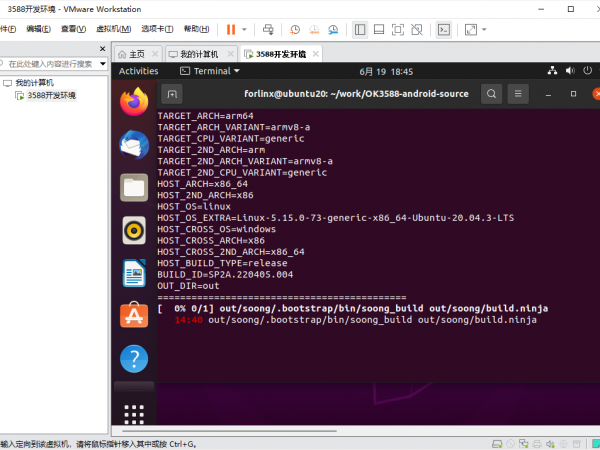

下面红色的14:40这次是死在这里了。以前一直往下走到23:55.但是始终没有提示编译结束。

为何全编译不通过?我的笔记本物理内存16G,Windows下面又设置了8G虚拟内存。而forlinx虚拟机也是分配了16G内存。编译不通过,可能是什么原因?

换台ARM大点的电脑或加条内存条编译吧,一般要求大于16G,可以试试32G运存进行编译
