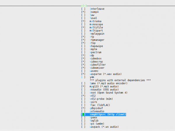

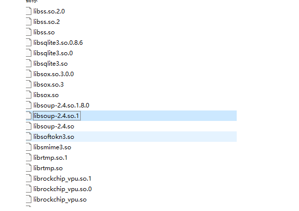

我今天尝试了一下,不行,报如下错误:开发版执行:gst-launch-1.0 souphttpsrc location=http://172.16.0.174:8000/1080p_60fps_h264.mp4 ! qtdemux ! h264parse ! mppvideodec ! waylandsink
WARNING: erroneous pipeline: no element "souphttpsrc"
1.png 编译前选项
2.png 移植后开发版中的/usr/lib
修改完配置之后是全编译烧写update.img吗  详情 回复 发表于 2023-7-6 08:51
