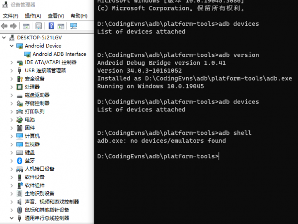

Windows平台,使用的IDEA进行Android开发,板子是A40i-C,烧录了官方的1024x600的镜像(仅做了sys_config.fex中的disp部分的修改),电脑上可以正常有Andriod Device部分,ADB Inte**ce部分。ADB版本为34,但是使用cmd搜索adb devices命令时,无法显示设备。现在我该如何通过IDEA连接开发板以查看其中信息。此外,我的数据线连接的是烧录的OTG mirco USB口。C:\Users\M200\Pictures\1.png

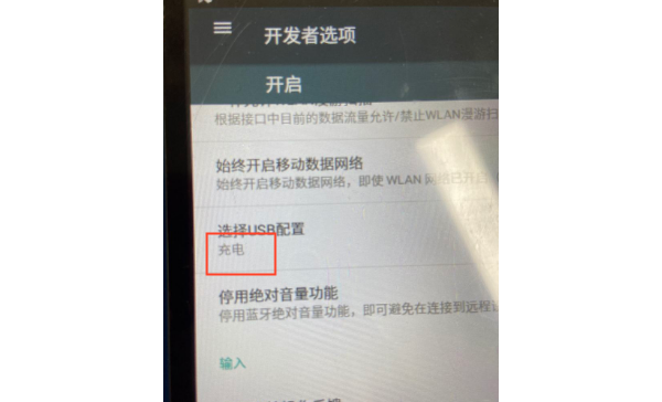

andriod这边USB应该配置为充电模式

已解决,谢谢
