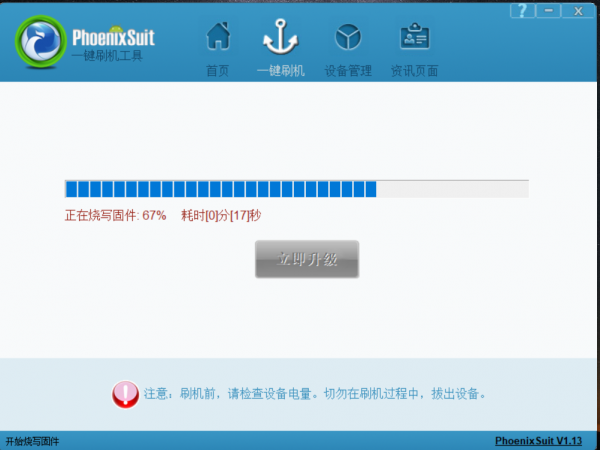

飞凌嵌入式技术支持,下午好:    我购买了你们的 OKTC-507 开发板,购买人:冉先生,邮箱:914474301@qq.com.
OTG 刷写一直有问题, 我已经退货一次了, 这是买的第二块。 当然我也没想解决这个 OTG 的问题,毕竟是全志做的垃圾,和你们没有关系,但还是想提出来问一问
1. reset 加 fel 键进 OTG 刷写模式 失败率 60%, 搞得像玄学问题,完全不是你们手册中所说“,同时按下 FEL 键和 RESET 键,先松开 RESET
键,在松开 FEL 键”, 照着操作一样进不去,经常跑一点不动 卡 uboot  secure boot bit 0。工具版本 phoenixSuit V1.13
U-Boot 2018.05 (Jul 09 2022 - 18:01:07 +0800) Allwinner Technology
[139.458]CPU:   Allwinner Family
[139.461]Model: sun50iw9
I2C:   ready
[139.466]DRAM:  512 MiB
[139.469]Relocation Offset is: 15e97000
[139.514]secure enable bit: 0

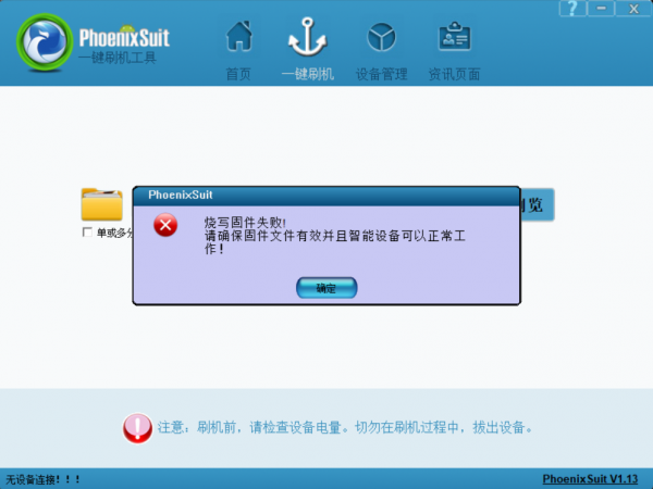

2. image MD5 校验没问题, SD 卡能刷,OTG 偶尔进入刷写 模式 肯定卡死在 67% ,报错如下:详细log见附件
******Has init
FEX_CMD_fes_verify_value, start 0x8000, size high 0x0:low 0x59ac00
FEX_CMD_fes_verify_value 0x6c04995
FEX_CMD_fes_verify_value, start 0x18000, size high 0x0:low 0x20000
FEX_CMD_fes_verify_value 0xf11f4ba6
FEX_CMD_fes_verify_value, start 0x20000, size high 0x0:low 0x1877800
FEX_CMD_fes_verify_value 0x114e4aaf
[82.631]err:dma recv time out

shuishui 发表于 2023-7-17 11:05:15 | 显示全部楼层
您好,ubuntu系统otg烧写的时候大概需要3分钟左右的时间,中间有一段时间就像卡死一样串口信息也不动进度条也不动,您可以试试多等一会试试,因为ubuntu系统比较庞大所以在烧录时会比较慢。
做了一张SD卡,是可以刷的  详情 回复 发表于 2023-7-17 11:48
没有阿,直接 timeout 报错阿: [82.631]err:dma recv time out  详情 回复 发表于 2023-7-17 11:47

楼主| ranJ 发表于 2023-7-17 11:47:05 | 显示全部楼层
您好,ubuntu系统otg烧写的时候大概需要3分钟左右的时间,中间有一段时间就像卡死一样串口信息也不动进度条 ...
没有阿,直接 timeout 报错阿:

香飘飘~~~ 发表于 2023-7-17 15:27:01 | 显示全部楼层
ranJ 发表于 2023-7-17 11:48
做了一张SD卡,是可以刷的
你换了一块新板子还是这种情况?? 换过烧写线吗?换根线试试呢?
板子和线都换过了,不行的,你看 那个 time out 错误,能推断出是哪个环节出问题了吗?  详情 回复 发表于 2023-7-17 17:05

楼主| ranJ 发表于 2023-7-17 17:05:08 | 显示全部楼层
您有没有试过重新装个驱动试一下,是不是因为驱动版本的原因导致它后续出问题呢?您可以试试重新装一下。  详情 回复 发表于 2023-7-18 08:55

shuishui 发表于 2023-7-18 08:55:34 | 显示全部楼层
