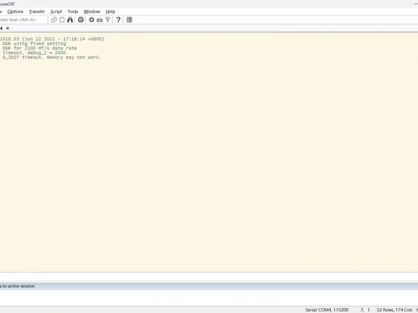

按照用户手册一步一步制作的TF卡,从TF卡启动后,提示memory may bot work,请问是什么原因?
OK1046A-C2 (Linux) 用户资料-20210622\手册\1046用户手册6.2章节制作TF烧写卡用镜像\V2.x版本核心板\firmware_ls1046ardb_uboot_64bit_sdboot_1040_5506.IMG

您这个打印信息反应的是使用了错误的firmware,您核对一下开发板的型号和您要烧写的镜像文件是否一致。
