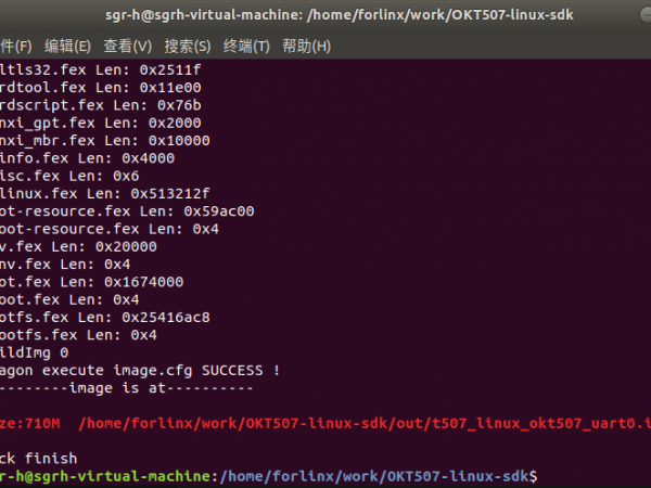

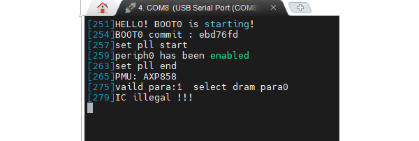

OKT507 SD卡烧写失败
按照linux用户手册编译打包img,按照SD卡烧录方法操作,拨码开关0000,上电启动显示ic illegal,求解

ic非法,这个好像是因为okt507有过几次改版,您用的哪版资料,是不是因为资料没更新,我记得后面t5有几个patch更新
非常感谢,下载了一份新的资料重新编译成功了!  详情 回复 发表于 2023-7-25 16:15

楼主| Sgr-H 发表于 2023-7-25 16:15:38 | 显示全部楼层
shuishui 发表于 2023-7-25 14:36
ic非法,这个好像是因为okt507有过几次改版,您用的哪版资料,是不是因为资料没更新,我记得后面t5有几个pa ...
