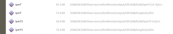

您好,我想给两个千兆网口测试一下网速,请问开发板上的iperf3在哪里?
我看虚拟机里面有,开发板上(forlinx desktop)没找到。
如果开发板的ubuntu固件中没有的话,要怎么配置编译固件才会有iperf3?
因为我的自制底板现在没调通HDMI,只有命令行,没法通过桌面浏览器下载安装;如果通过TF卡安装的话,具体要怎么做?
