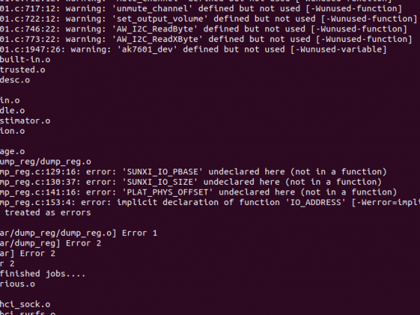

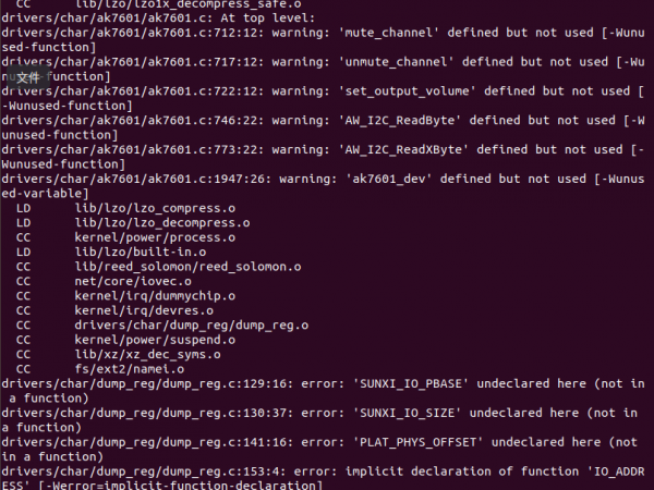

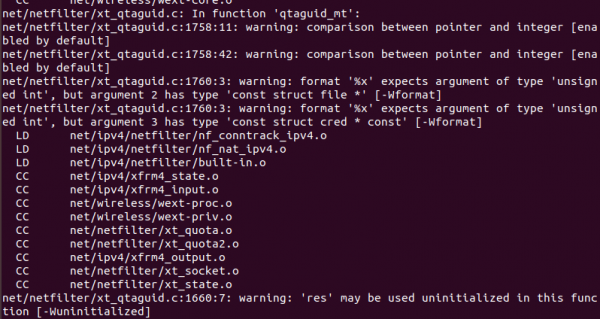

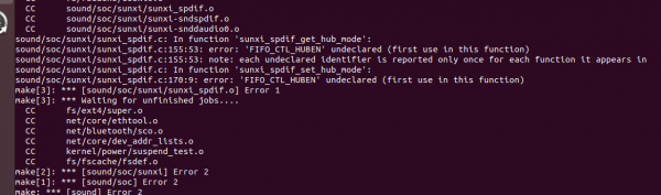

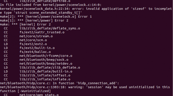

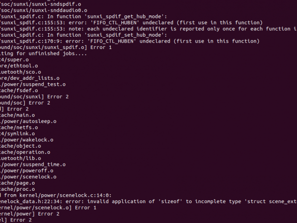

自己检查了一下,是Andoid的lichee编译中,没有加入gpio生成/sys/class/gpio和led for gpio模块。但是,个人在配置之后,lichee编译出现大量选择部分,最终都是出现build kernel failed的情况。 Snipaste_2023-08-26_17-54-01.png Snipaste_2023-08-26_17-54-09.png Snipaste_2023-08-26_17-43-30.png Snipaste_2023-08-26_17-43-04.png Snipaste_2023-08-26_17-43-30.png Snipaste_2023-08-26_17-43-04.png Snipaste_2023-08-26_17-42-17.png
