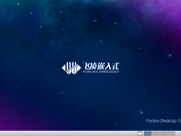

目前使用的镜像是这个:  OKT507-C_Forlinx desktop18.04_用户资料_R3_20220729(更新日期_20230627)
查看开发板的 /usr/share/backgrounds  这个目录里面是空的

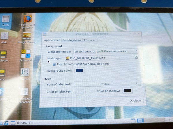

可以在/usr/share/lubuntu/wall**s该目录下找到已经有的桌面图片
1.可以把需要更换的桌面图片放在任意目录下,比如/home目录下
2.然后在桌面左下角点击开始菜单,依次选择Preferences\Desktop Preferences(或者连接鼠标直接右键,选择Desktop Preferences)
3.如图可以选择任意路径更换我们的桌面,图中我已经更换了我的桌面
我这里打的目录有一部分字符屏蔽了,第一行的路径不用太在意  详情 回复 发表于 2023-9-2 14:09
感谢大佬,我按你的步骤操作了一遍就可行了,解决了我多年以来的疑惑  发表于 2023-9-2 16:03
