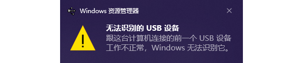

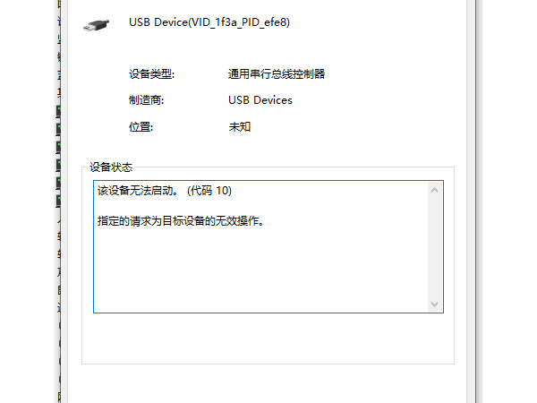

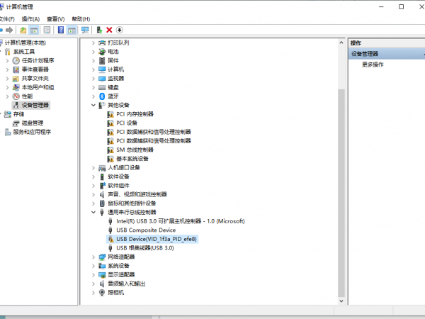

1191591342 发表于 2023-8-28 12:14:18 | 显示全部楼层 |阅读模式
使用烧录软件烧录官方镜像时,显示 无法识别的usb设备
打开设备管理器 发现usb device 无法启动

楼主| 1191591342 发表于 2023-8-28 17:31:02 | 显示全部楼层
songlx 发表于 2023-8-28 14:30
我也遇到这个问题了 解决了么
没有解决,还是这样,换了好几根线一直这样,两台电脑也都试了

Gao_JX 发表于 2023-8-29 09:46:46 | 显示全部楼层
您能正常烧录吗?这个设备只有在开发板处于烧写模式的时候才能够识别,如果不能够正常烧写您尝试重新安装一下USB驱动,驱动名称为:USBDriver_64
已经反复安装过很多遍了,这个驱动一直都是黄色感叹号的状态,也一直无法烧写,按照烧写方法烧写,先按住fel再按reset按键后,就会跳出上面的无法识别的usb设备  详情 回复 发表于 2023-8-29 20:02

楼主| 1191591342 发表于 2023-8-29 20:02:49 | 显示全部楼层
您能正常烧录吗?这个设备只有在开发板处于烧写模式的时候才能够识别,如果不能够正常烧写您尝试重新安装一 ...
有尝试换过数据线吗?数据线上有三叉戟标识吗?  详情 回复 发表于 2023-8-31 13:58

Gao_JX 发表于 2023-8-31 13:58:26 | 显示全部楼层
已经反复安装过很多遍了,这个驱动一直都是黄色感叹号的状态,也一直无法烧写,按照烧写方法烧写,先按住 ...
