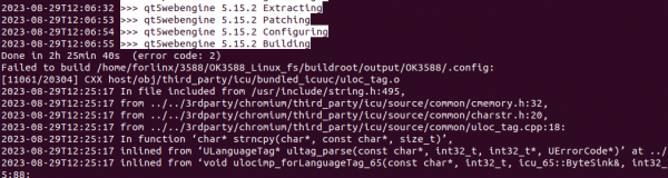

使用环境
1. 直接使用飞凌提供的虚拟机平台 OK3588_Android12.0 & ubuntu20.04 & Linux5.10.66_VM15_1_0。
2. SDK根目录执行命令 device/forlinx/common/mk-buildroot.sh OK3588 .buildroot。
3. 尝试多次,每次都在编译到qt5webengine 5.15.2 时报错,报错内容一致,请协助处理。
16
