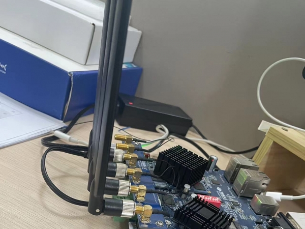

1.SIM卡是否安装在P30的卡槽中,这个卡槽在5G模块旁边。
- 经过检查sim卡放在标注5g_sim p30 的卡槽内。
2.您静SIM卡安装在手机中,测试一下SIM卡是否可用。
- 更换我手机使用的sim卡,任然不行,执行脚本提示信息一样
3.查看一下天线是否正常连接
- 重新安装天线问题依旧。
