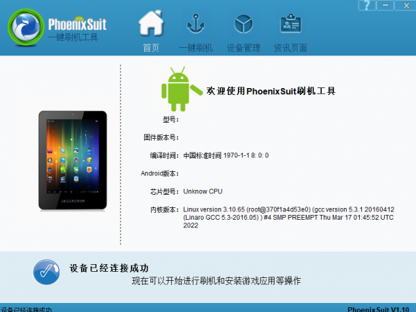

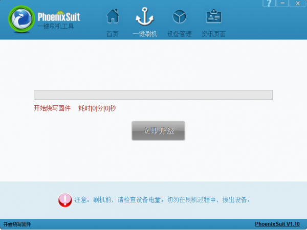

USB驱动正常,连接正常,下载的时候一直卡着,什么原因
连接正常

卡在这

已解决,镜像文件和芯片对不上,要用T3的镜像文件
