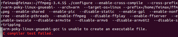

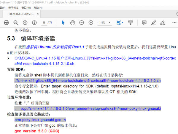

根据用户手册安装了交叉编译器,并配置根据要求配置好了环境变量。
下载好ffmpeg-3.4.5,进行交叉编译

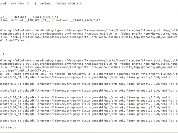

报错后打开ffbuild/config.log文件
有大神知道这个问题咋解吗?

发表于 2023-9-27 08:44:09
可以尝试先设置交叉编译器环境,在编译configer的时候加上--host=arm-poky-linux-gnueabi试一试
