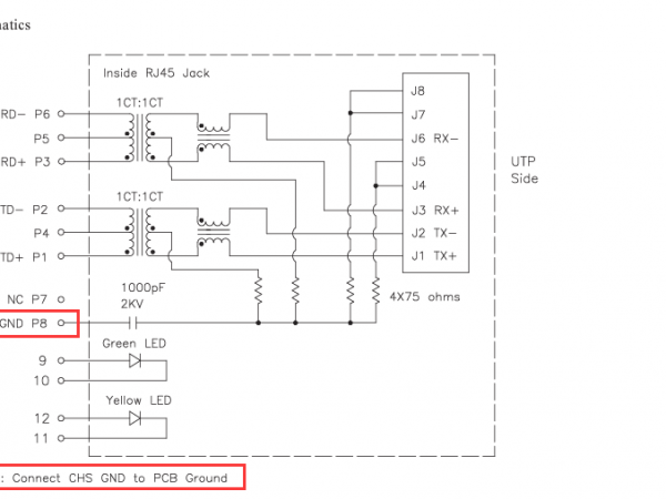

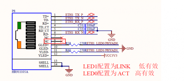

HR911105A RJ45 接口 P8 要接地, 但是图纸是悬空的.
HR911105A
HR911105A
