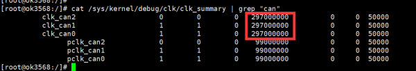

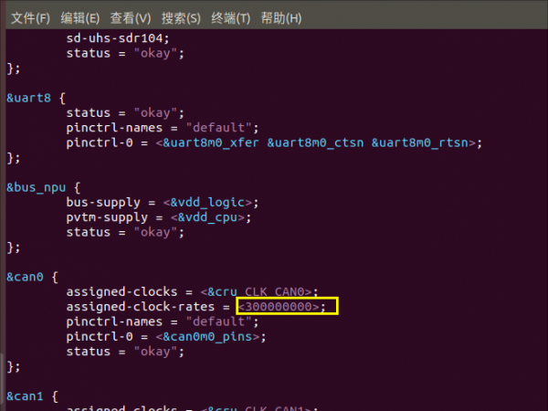

在修改kernel/arch/arm64/boot/dts/rockchip/OK3568-C-common.dtsi中的CAN时钟频率,设置为300M,编译内核并烧录,使用Linux命令查询时钟频率时,实际生效是297M。是设置不正确导致的吗?
