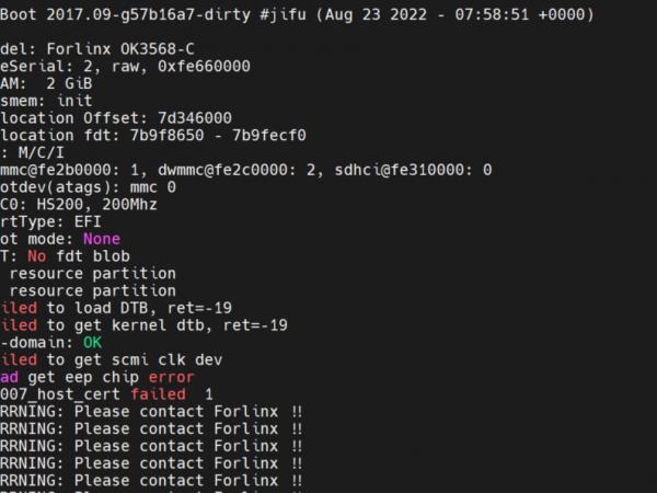

WARRNING: Please contact Forlinx !!
分步烧录boot.img时不小心选中了Recovery,然后系统就起不来了,之前可正常使用,板子里面有官方的update.img镜像,烧录的boot.img是自己编译生成的,现在板子上的蓝色指示灯长灭,Recovery按键没有反应,reset按键没有反应,烧录工具找不到设备,通过串口启动系统出现错误
补充信息,报错信息图片

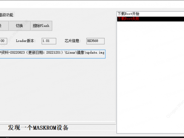

你好,通过k8按键进入了maskrom模式,但是烧录不进去,更换USB接口,多次尝试都失败了,擦除Flash也是显示下载Boot失败,请问有什么解决方法吗?  详情 回复 发表于 2023-10-17 17:38
换一台电脑试试呢,找一根之前能正常烧写的typec线,因为有的typec线是仅充电的。  详情 回复 发表于 2023-10-18 08:58

你好,通过k8按键进入了maskrom模式,但是烧录不进去,更换USB接口,多次尝试都失败了,擦除Flash也是显 ...
