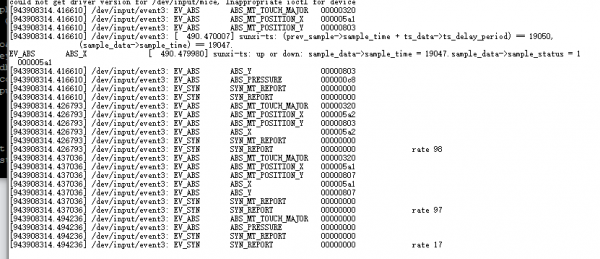

楼主| fdggfs 发表于 2023-10-18 17:57:32 | 显示全部楼层
这是是电阻屏的反馈速度
hyt
是的,用getevent -lrt命令输出时间戳、上报速率等,要计算事件之间的时间间隔,我们可以取两个连续事件的时间戳(括号内的数值)并计算它们之间的差值。这个时间戳的单位不太清楚。  详情 回复 发表于 2023-10-19 09:57

hyt 发表于 2023-10-19 09:57:54 | 显示全部楼层
这是是电阻屏的反馈速度
好的,谢谢。还有一个问题,就是电阻屏的灵敏度会更什么相关了,是更触摸屏本身材质硬度相关,还是软件相关啊  详情 回复 发表于 2023-10-19 11:16
