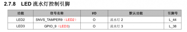

OKMX6UL-C底板,编写裸机例程时发现了这个问题,只要我接上核心板,不管有没有程序,led3这个灯都会在上电或复位后,闪烁两下,没找到原因。
图片里LED3只闪了一次,实际是两次,没拍出来。我这里是启动后点亮LED,所以后面两个LED都亮了。
led原理图
望大神能解释下是什么原因。

该引脚上电时默认是输入状态
