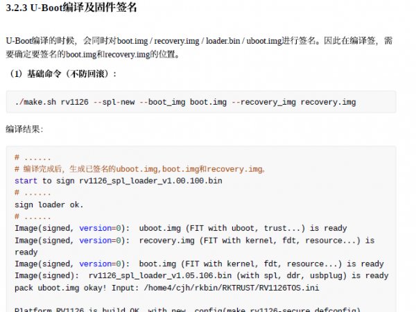

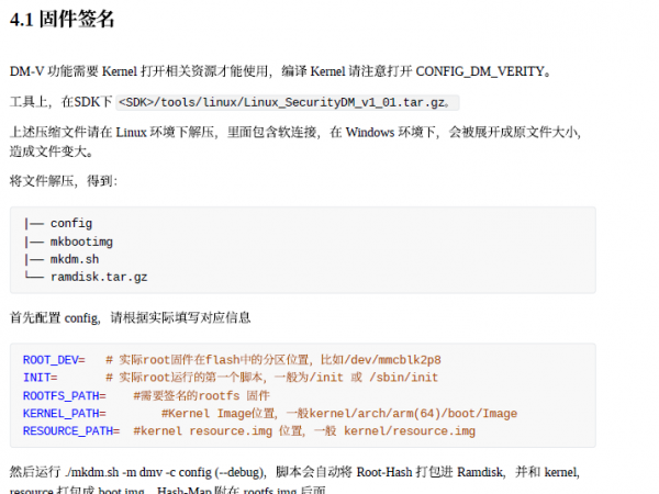

请哪位大神帮忙看看,我采用了RK3568的Secure Boot,开启了FIT方案,对loader、uboot.img、boot.img三个固件进行签名。
在想要使用DMV方式,将自己的系统固件进行签名的时候,已生成了boot.img,rootfs_dmv.img。但是这时候使用FIT方案对DMV生成的boot.img进行签名的时候,却报错了。
错误提示not FIT Image。
求大神帮忙看一下,这是为何,应该如何解决?
附件为瑞芯微Secure Boot手册
