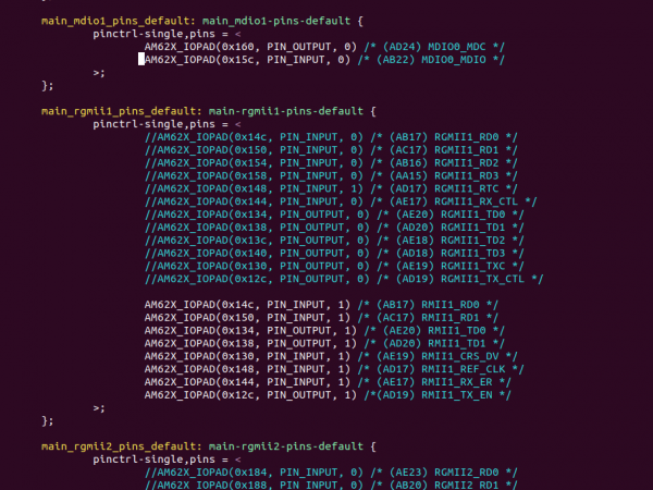

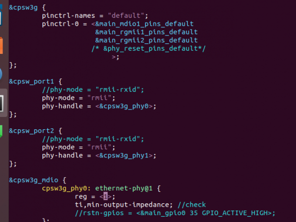

编译了驱动,修改了部分设备树配置,但dp83848时钟好像都没有起来,开发板的网卡时钟是由外部晶振提供的吗?图片是我改的OK6254-C.dts内容[attachimg]13451[/attachimg] [attachimg]13450[/attachimg]  详情 回复 发表于 2023-11-14 17:23
我编译了驱动,修改了设备树中的部分内容,但现在好像没什么反应。时钟都没有起来,开发板上的网卡时钟是由外部晶振提供的吗?还是由CLKOUT0?[attachimg]13446[/attachimg][attachimg]13447[/attachimg]  详情 回复 发表于 2023-11-14 16:08

编译了驱动,修改了部分设备树配置,但dp83848时钟好像都没有起来,开发板的网卡时钟是由外部晶振提供的吗?图片是我改的OK6254-C.dts内容 屏幕截图 2023-11-14 171839.png

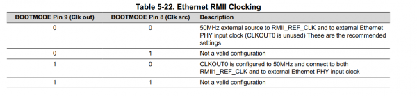

使用内部的CLKOUT0来输出50MHz,这个需要怎么配置?[attachimg]13455[/attachimg][attachimg]13454[/attachimg]  详情 回复 发表于 2023-11-15 13:50

使用内部的CLKOUT0来输出50MHz,这个需要怎么配置? 屏幕截图 2023-11-15 115550.png 屏幕截图 2023-11-15 131503.png
https://software-dl.ti.com/processor-sdk-linux-rt/esd/AM62X/09_00_00_03/exports/docs/linux/Foundational_Components/Kernel/Kernel_Drivers/Network/CPSW3g.html#cpsw3g 参考这个链接中,有关设备树配置的示  详情 回复 发表于 2023-11-15 14:57
https://software-dl.ti.com/proce ... /CPSW3g.html#cpsw3g
参考这个链接中,有关设备树配置的示例。因为没有硬件支持,我这无法帮您进行测试

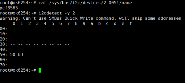

好的,比较小白:P。顺便请教一个问题:外部RTC由I2C2换到I2C0之后(芯片和电路跟开发板一样),设备树使能了I2C0,PCF8563无法正常使用,存在一些问题想请您帮忙解惑。谢谢
内核打印:[    7.811184] rtc-pcf8563 2-0051: registered as rtc0
                 [    7.816563] rtc-pcf8563 2-0051: hctosys: unable to read the hardware clock
进系统后输入hwclock会输出:
hwclock: ioctl(RTC_RD_TIME) to /dev/rtc0 to read the time failed: Invalid argument也尝试过hwclock -w 写入一个时间,但操作后无效。这种一般是哪里有问题?
根据打印信息可以看出您的rtc芯片仍然在i2c2下,检查硬件电路实际芯片挂载情况 [ 7.811184] rtc-pcf8563 2-0051: registered as rtc0 [ 7.816563] rtc-pcf8563 2-0051: hctosys: unable to read the hardwar  详情 回复 发表于 2023-11-17 11:20
这也是我比较疑惑的地方,你们提供的镜像里面,pcf8563是放在设备树I2C2下,但是启动后是挂载在I2C3下。我修改的I2C0,就会挂载在I2C2下 这是提供的镜像打印信息 [ 6.730673] rtc rtc0: invalid alarm value: 2  详情 回复 发表于 2023-11-17 11:51

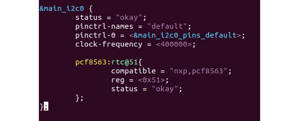

是的,用的是main域的I2C0,用了自己的底板。核心板的I2C0是可用的吧?我看到手册上有接口引脚,然后设备树配置的话,我只把I2C2的PCF8653换到了I2C0下,并将I2C0状态设置为”okay“[attachimg]13458[/attachimg]  详情 回复 发表于 2023-11-17 13:39
