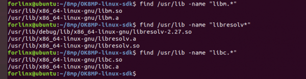

w_y_y 发表于 2023-12-15 09:26:49 | 显示全部楼层
您说的这几个库吗?
是的,我的编译器里没有  详情 回复 发表于 2023-12-22 01:02
