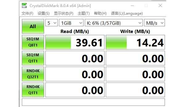

u盘在电脑上试过写入速度是多少吗
测试过u盘的写入大概是14.24MB/S(USB2.0)  详情 回复 发表于 2023-12-28 14:46

楼主| fdggfs 发表于 2023-12-28 14:46:48 | 显示全部楼层
yhj_nb 发表于 2023-12-28 14:21
u盘在电脑上试过写入速度是多少吗

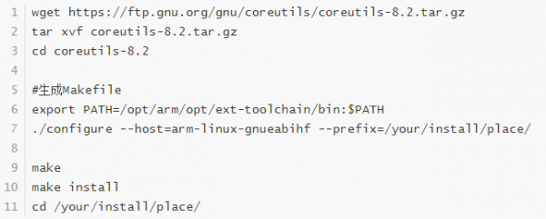

yhj_nb 发表于 2023-12-28 14:54:16 | 显示全部楼层
现在这个dd命令并没有反映出实际的写入速度,可以去移植一个完整版的dd工具再测试一下写入速度,方法参考下图
问一哈,你们测试的usb的速度是多少啊  详情 回复 发表于 2023-12-28 14:59

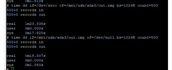

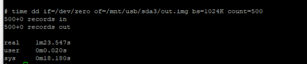

楼主| fdggfs 发表于 2023-12-28 15:26:57 | 显示全部楼层
yhj_nb 发表于 2023-12-28 15:09
我这个U盘在电脑和板子上的速度都是二三十M,其实跟U盘本身速度也有关系,我这里测试的板子上的速度和电 ...
u盘的写入速度还是7MB/s,您这边说更u盘的传输速率有关,那还根其他因素有关吗
[*]计算写入的数据量: 块大小 bs = 1024K = 1024 * 1024 bytes = 1048576 bytes 块数 count = 500写入的数据量 = 块大小 × 块数 写入的数据量 = 1048576 bytes/块 × 500 块写入的数据量 = 524288000 bytes 然  详情 回复 发表于 2023-12-28 15:31

yhj_nb 发表于 2023-12-28 15:31:47 | 显示全部楼层
  • 计算写入的数据量: 块大小 bs = 1024K = 1024 * 1024 bytes = 1048576 bytes 块数 count = 500
    然后用数据量除以时间即为实际的写入速度,您这个速度大约在30MB/s左右
写入的数据量 = 524288000 bytes 真实的写入的速度 bs = 524288000 / 83.2543(s) = 6297428.48(bit/s) 大约差不多是6.2M/s啊  详情 回复 发表于 2023-12-28 17:22

楼主| fdggfs 发表于 2023-12-28 17:10:05 | 显示全部楼层
不是应该这边计算吗,上面是500M除以它的真实时间,不就是它的写入速度了;
U盘写入速度 500M / 83.543s 约等于7M/s吗
