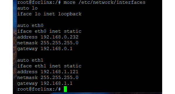

好像是说eth1网卡未配置,但是在inte**ces里面配置好网址等参数后依然失败,是哪里还需要设置吗?

查边整个启动信息,没有找到wifi模块和ec20模块的驱动识别、加载信息,然后按照你们给出的手册启动两个模块,wifi模块的启动信息在上面的拷屏中,ec20模块启动命令实行后没有任何反馈 。

理解你的心情,我们会尽快安排人员和你取得联系,建议你下次在有问题,打技术支持电话或者发邮箱,论坛回复是比较慢的,
关于网口报错ip: RTNETLINK answers: file exists Failed to bring up eth1 确实是不正常的,
正常信息应是
[    9.653426] libphy: gmac1: probed
[    9.657662] sunxi-gmac gmac1 eth1: eth1: Type(6) PHY ID 937c4023 at 0 IRQ poll (gmac1-0:00)
[   12.714882] sunxi-gmac gmac1 eth1: Link is Up - 100Mbps/Full - flow control rx/tx
