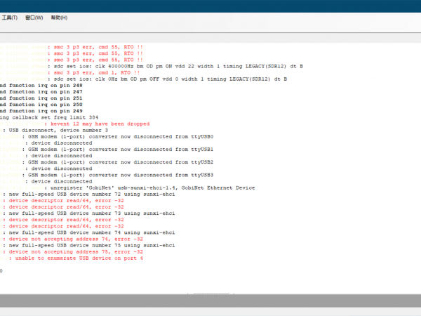

aillean 发表于 2024-3-26 08:38:26 | 显示全部楼层 |阅读模式
开机时,网络正常,运行一段时间后提示usb断开.
请问是什么原因导致.

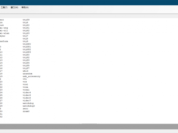

楼主| aillean 发表于 2024-3-26 09:02:35 | 显示全部楼层
第二种情况,usb驱动显示正常,quectel-cm 时
# quectel-CM
[03-26_09:00:24:034] WCDMA&LTE_QConnectManager_Linux&Android_V1.1.34
[03-26_09:00:24:035] quectel-CM profile[1] = (null)/(null)/(null)/0, pincode = (null)
[03-26_09:00:24:036] Find /sys/bus/usb/devices/3-1.4 idVendor=2c7c idProduct=0125
[03-26_09:00:24:036] Find /sys/bus/usb/devices/3-1.4:1.4/net/usb0
[03-26_09:00:24:036] Find usbnet_adapter = usb0
[03-26_09:00:24:036] no GobiQMI/usbmic/usb found in /sys/bus/usb/devices/3-1.4:1.4
[03-26_09:00:24:038] Cannot find qmichannel((null)) usbnet_adapter((null)) for Quectel modules

kunyi 发表于 2024-3-26 10:35:10 | 显示全部楼层
這種狀況建議先檢查Power 然後才是確認這個USB Port 的信號本身是不是正常,可以用U盤測試
