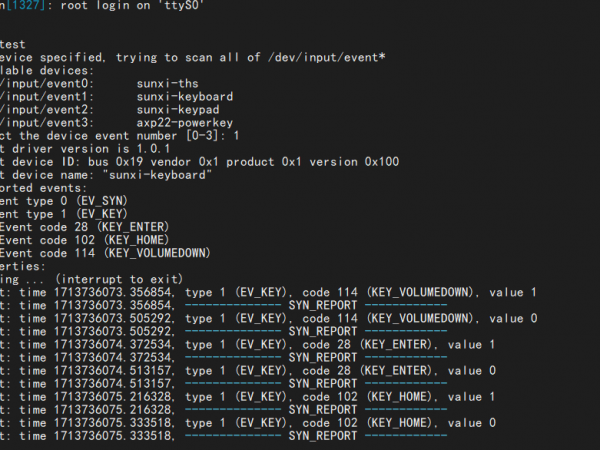

yhj_nb 发表于 2024-4-22 13:48:47 | 显示全部楼层
可以用evtest工具,如图是测试结果
