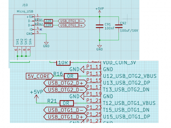

电路图如下所示:
更改端接电阻R191&R192为0R,设备管理器还是无任何的反应。

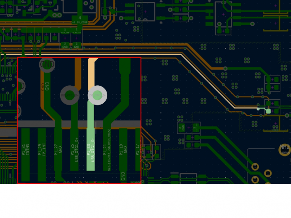

此次共贴片5PCS PCB,USB接口现象都一样。

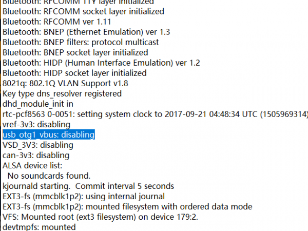

查看开机logo,如下所示,提示USB_OTG1 disabling
请帮忙看下是什么问题?
设计中使用的是Micro USB连接器,贵司提供的设计为Type-C接口,不知道这部分有没有影响。
