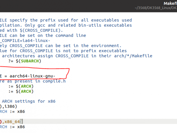

请教大佬,我在使用3568内核进行交叉编译led驱动模块时报错,如下/include/linux/compiler_types.h:88:10: fatal error: asm/compiler.h: No such file or directory
led驱动是飞凌的leds-gpio.c,Makefile文件如下

后来我在kernel目录下的Makefile文件加入交叉编译器,编译还报错,提示没有aarch64-linux-gnu-gcc:No such file or directory
请问是什么问题,怎么解决?
修改Makefile
修改Makefile

交叉编译器 路徑沒有加入 PATH吧 系統找不到呀
