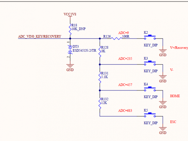

   可以支持加电阻,增加2个按键可以吗?

可以添加,但是注意设计中任意两个按键键值必须大于±35,即中心电压差必须大于123mV
