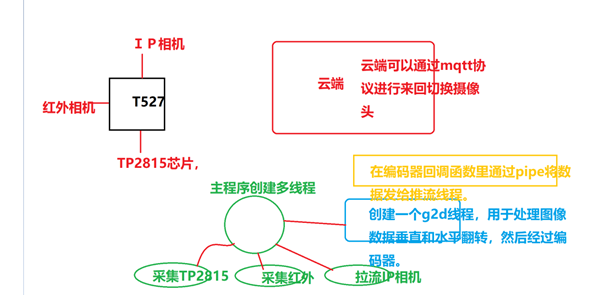

我们当前软件使用的基本流程
采集TP2815相机使用的DMA方式, 这样能快速的经过g2d然后到编码器.
4 * 4 + g2d用的水平和垂直翻转,或者合帧。也是4个,  一共是20个。
