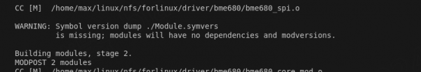

将 bme680芯片的驱动文件 bme680_core.c ,bme680_spi.c单独进行编译成ko文件;
出现如下警告内容,怎么解决? 如果忽视的话,加载驱动不成功,/dev目录下,没有设备节点;

这个您是直接使用make编译的吧,这个需要在整个源码中进行配置makefile。让内核的版本信息写入进去才可以
