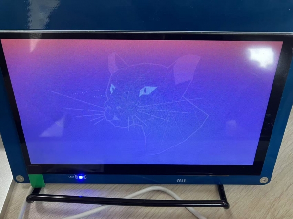

[Linux] OK3568-C 刷 ubuntu20.04 后只显示到桌面背景,不显示图标

如图,核心板的D1一直闪烁。

这个问题我也遇到了,好像是默认的3屏同显,右键进入设置把另外两个屏幕关闭显示就好了
